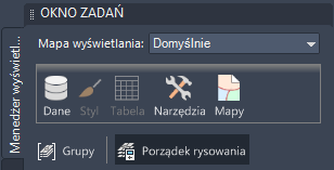

Warstwy na mapie są wyświetlane w takiej samej kolejności, co w widoku Porządek rysowania w oknie Menedżer wyświetlania , tj. warstwy z górnych pozycji listy są wyświetlane przed tymi z dolnych pozycji.
Aby zmienić kolejność warstw
Obiekty rysunkowe z warstw znajdujących się wyżej na liście rysowane są na wierzchu obiektów rysunkowych z warstw na niższych pozycjach listy.
