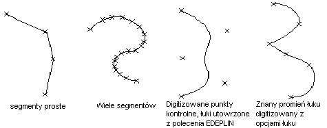

- Podczas digitalizowania nieregularnych krzywych poleceniem PLINIA lub MAPDIGITIZE, odstęp wybranych punktów wierzchołków powinien zależeć od krzywizny linii. Prostsze segmenty wymagają mniej punktów.
Przykłady digitalizowanych krzywych
- Jednak, bez względu na to jak bardzo dokładnie będą przerysowywane elementy mapy, niektóre dane zostaną utracone. Ostre krzywe wymagają digitalizacji większej ilości punktów, aby zapewnić linii możliwie wysoką dokładność; jednakże przy zwiększaniu dokładności, rośnie złożoność i rozmiar pliku. Jeśli znane są parametry użyte do zdefiniowania krzywej regularnej, takie jak promień lub cięciwa, należy użyć do digitalizacji opcji Łuk poleceń PLINIA i MAPDIGITIZE. Linie o nieregularnych kształtach, takie jak warstwice, powinny być poliliniami ciągłymi. Jeśli jest to konieczne, można je wygładzić opcją Dopasuj polecenia EDPLIN. Aby wszystkie kreskowe rodzaje linii były poprawnie przetwarzane, przed digitalizowaniem należy ustawić zmienną systemową PLINEGEN na 1 (tak).
