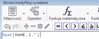

    Przykładowo, jeśli prawa strona łańcucha tekstowego jest wypełniana gwiazdkami, wyrażenie będzie wyglądało następująco:
    W przypadku wyrażeń tekstowych właściwość jest umieszczona w nawiasie, po którym następuje argument umieszczony w pojedynczych znakach cudzysłowu.
