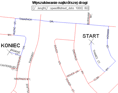

Na rysunku sieci ulicznej można na przykład znaleźć najkrótszą drogę między posterunkiem straży pożarnej i szkołą.
Wyszukiwanie najkrótszej drogi w oparciu o opór (czas potrzebny na przebycie gałęzi).
Można określić opór dla dowolnego połączenia w sieci. Ten opór określa poziom trudności przejścia danym połączeniem gałęzią. Domyślna wartość oporu jest równa długości łamanej.
Gdy całkowity opór trasy jest mniejszy od wartości Opór minimalny, trasa ta zostaje wykluczona z analizy. Podobnie, jeśli droga ma całkowity opór większy od wartości Opór maksymalny, droga zostaje wykluczona z analizy.
Czas podróży w topologiach obiektów liniowych
Aby przeprowadzić analizę dróg w sieci dróg na podstawie czasu, a nie odległości, należy przypisać prędkość lub ograniczenie prędkości do każdego połączenia, korzystając z pola danych opisowych lub pola w połączonej zewnętrznej bazie danych. Następnie należy przypisać właściwość Opór zgodny łamanej do wyrażenia, które wykorzystuje te dane ograniczenia prędkości, na przykład:
(/ .lenght(* :speed@street_data 5280))
które dzieli długość każdej gałęzi przez średnią prędkość na stopę (gdzie 5280 jest liczbą stóp w mili).
Wynikiem analizy jest najkrótsza droga, między danymi dwoma punktami, która została wyznaczona nie w oparciu o długości obiektów liniowych (gałęzi) lecz w oparciu o czas pokonania gałęzi.
