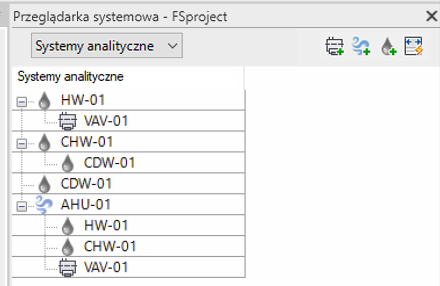

W przeglądarce systemowej wyświetlana jest hierarchia systemów analitycznych i wyposażenia strefy.

  3. W drzewie w przeglądarce systemowej wyświetlana jest hierarchia systemów analitycznych i wyposażenia strefy. Pętle wody i systemy wentylacyjne są wyświetlane na najwyższym poziomie, a ich skojarzone pętle wody i wyposażenie strefy — poniżej.
    Jeśli element nie jest jeszcze w pełni zdefiniowany, w przeglądarce systemowej jest wyświetlana ikona ostrzeżenia .
