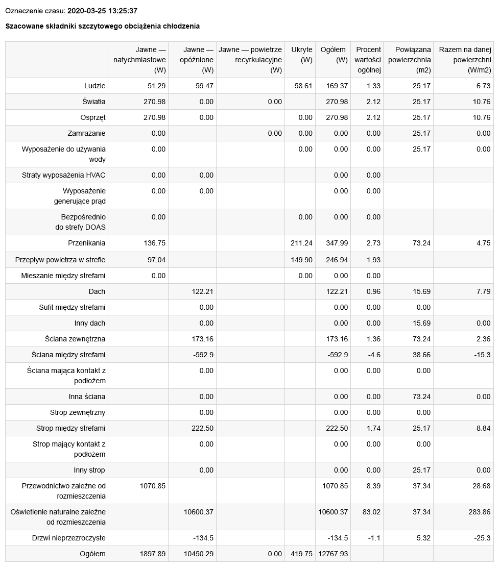

Gdy są potrzebne informacje o rocznym zużyciu energii, można wygenerować raport szczegółowy.
Raport szczegółowy może zawierać spis treści ułatwiający przechodzenie do jego sekcji.
Na przykład podsumowanie obciążeń składowych strefy zawiera informacje na temat wymiarowania obciążeń ogrzewania i chłodzenia dla każdej przestrzeni analitycznej. Przykład szczytowego obciążenia chłodzenia przestrzeni przedstawiono poniżej. W tym przykładzie całkowite obciążenie wynosi 12 768 W.
Uwaga: W raporcie wyświetlane są jednostki metryczne lub calowe. Jest to kontrolowane przez jednostkę długości w oknie dialogowym Jednostki projektu.
