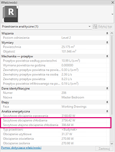

Przeglądanie wyników w modelu analitycznym
Oprócz raportu generowanego po analizie, szczytowe zapotrzebowania na ogrzewanie, chłodzenie i przepływ powietrza są również ustawiane jako właściwości w każdej przestrzeni analitycznej. Poniższy przykład przedstawia to samo obciążenie chłodzenia, które wyróżniono w sekcji raportu powyżej.
Uwaga: Szczytowe zapotrzebowania obciążeń można zestawić, aby uzyskać ich podsumowanie z przestrzeni analitycznych.
