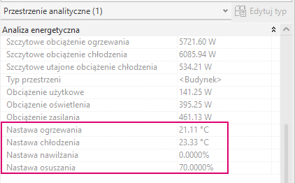

Po utworzeniu modelu energetycznego nastawy w ustawieniach typu budynku są stosowane do przestrzeni analitycznych i wyświetlane na palecie Właściwości jako tylko do odczytu.

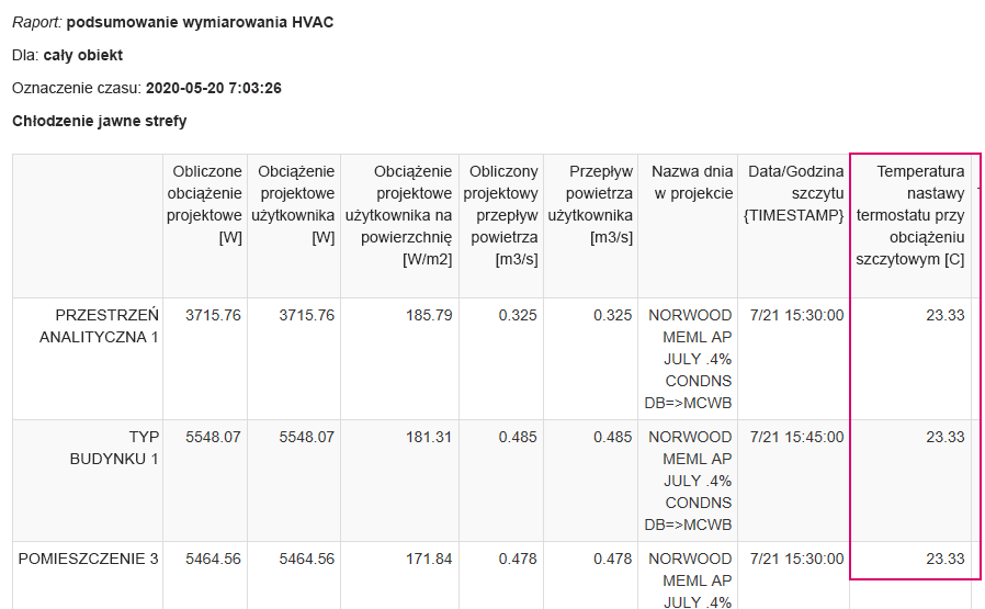

Te nastawy są używane podczas przeprowadzania analizy systemów. Po przeprowadzeniu analizy wymiarowania nastawy chłodzenia i ogrzewania są wyświetlane w raporcie analizy w podsumowaniu wymiarowania HVAC.
