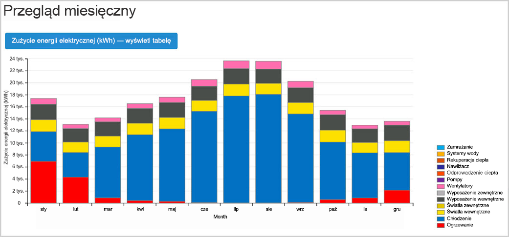

Dane programu Revit są przekształcane w format programu EnergyPlus, który uruchamia symulację i tworzy raport dotyczący projektowych wartości ogrzewania, chłodzenia i przepływu powietrza.
Uruchamianie analizy i przeglądanie wyników
