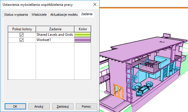

Aby przypisać kolor do zadań
  1. Na pasku kontroli widoku kliknij przycisk Ustawienia wyświetlania współdzielenia pracy.
  2. Kliknij kartę Zadania.
  3. Wybierz opcję Pokaż kolor dla żądanych zadań.
  4. Dla każdego zadania kliknij opcję Kolor. W oknie dialogowym Kolor wybierz kolor i kliknij przycisk OK.
  5. Kliknij przycisk Apply (Zastosuj).
    W modelu wyświetla się określony kolor dla odpowiedniego zadania.
