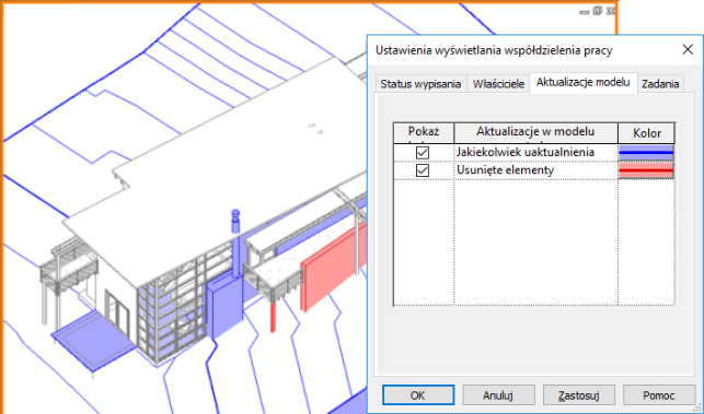

Można wizualnie wyróżnić, które elementy we współdzielonym modelu zostały uaktualnione lub usunięte w modelu centralnym.
Aby wizualnie wyróżnić uaktualnione elementy
  1. Na pasku kontroli widoku kliknij przycisk Aktualizacja modelu.
    Uaktualnione elementy są wyświetlone w modelu.
Aby dodać kolor do uaktualnionych elementów
  1. Na pasku kontroli widoku kliknij przycisk Ustawienia wyświetlania współdzielenia pracy.
  2. Wybierz kartę Kategorie modeli.
  3. Wybierz opcję Pokaż kolor dla każdej aktualizacji oraz opcjonalnie Usunięte elementy.
    Uwaga: Jeśli nie jest zastosowany kolor, usunięte elementy są wyświetlane jako aktualizacje.
  4. Kliknij przycisk Kolor. W oknie dialogowym Kolor wybierz kolor i kliknij przycisk OK.
  5. Kliknij przycisk Apply (Zastosuj).
    Kolory określone dla odpowiednich aktualizacji lub usuniętych elementów zostaną pokazane w modelu.
