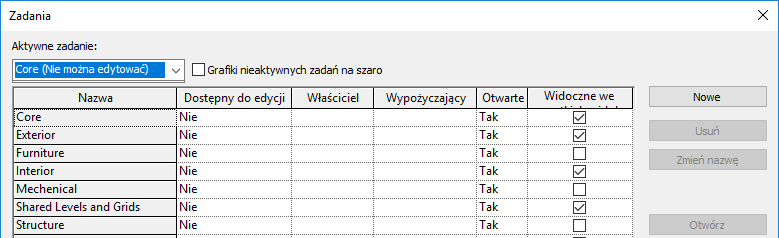

W celu wskazania podczas tworzenia zadania, czy ma być ono wyświetlane we wszystkich widokach w modelu, można użyć opcji Widoczne we wszystkich widokach, znajdującej się w oknie dialogowym Nowe zadanie. Ustawienie to jest odzwierciedlone w kolumnie Widoczne we wszystkich widokach znajdującej się w oknie dialogowym Zadania.
To ustawienie globalne definiuje domyślne zachowanie każdego zadania w widokach projektu. W przypadku pojedynczych widoków można nadpisać widoczność każdego zadania.
