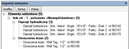

Aby przejrzeć osierocone elementy
- Kliknij kolejno kartę Współpracuj
panel Koordynacja
(Uzgodnij obiekt nadrzędny).
Zostanie wyświetlona przeglądarka Uzgodnij obiekt nadrzędny. Domyślnie jest ona umieszczona po prawej stronie okna. Przeciągając za pasek tytułu, można ją przesunąć w wybrane położenie. Więcej informacji o zmianie wielkości i położenia przeglądarki Uzgodnij obiekty nadrzędne zawiera temat
Okna dokowalne.

Pokaż element oddzielony
- W przeglądarce Uzgodnij obiekt nadrzędny wybierz element osierocony, który chcesz zlokalizować.
- Kliknij przycisk Show.
W programie Revit element oddzielony zostanie wyświetlony w nowo otwartym widoku i w razie potrzeby przybliżony.
- Aby usunąć niepotrzebny element oddzielony, zaznacz element w przeglądarce Ustal obiekt nadrzędny, kliknij prawym przyciskiem myszy, a następnie kliknij przycisk Usuń.
- Aby zmienić obiekt nadrzędny oddzielonego elementu, zaznacz element w przeglądarce Ustal obiekt nadrzędny, kliknij prawym przyciskiem myszy, a następnie kliknij opcję Wskaż obiekt nadrzędny. Następnie w obszarze rysunku wybierz nowy obiekt nadrzędny.
