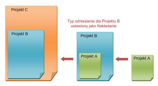

Poniższy obraz przedstawia projekt A podłączony do projektu B (a więc projekt B jest modelem nadrzędnym względem projektu A). Ustawienie Typ odniesienia dla projektu A jest określone jako Nakładanie w ramach jego modelu macierzystego (projekt B). Gdy projekt B jest importowany do projektu C, projekt A nie jest wyświetlany.

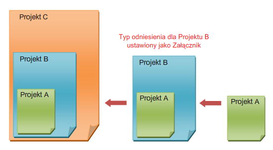

Jeśli zmienione zostanie ustawienie Typ odniesienia dla projektu A (w modelu nadrzędnym, w projekcie B) na Dołączenie, to podczas importu projektu B do projektu C zostanie wyświetlone zagnieżdżone połączenie (projekt A).
