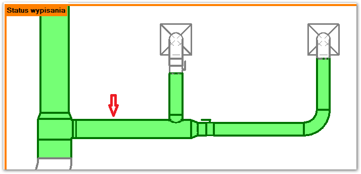

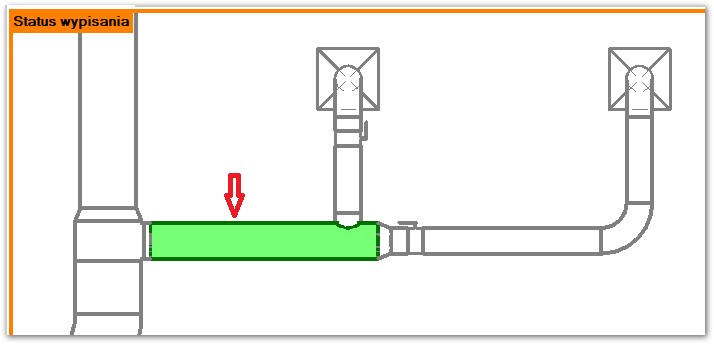

- Przesunięcie biegu kanału, rury, rury kablowej lub drabinki kablowej powoduje wypisanie tylko bezpośrednio modyfikowanych elementów.
Przed wersją Revit 2021 przesunięcie biegu kanału, rury, rury kablowej, drabinki kablowej lub połączonego z nim wyposażenia albo osprzętu powodowało wypisanie wszystkich pośrednio i bezpośrednio powiązanych elementów.
W programie Revit 2021 przesunięcie biegu kanału, rury, rury kablowej, drabinki kablowej lub połączonego z nim wyposażenia albo osprzętu powoduje wypisanie tylko bezpośrednio modyfikowanego elementu.

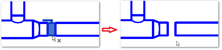

- W przypadku usunięcia elementu wbudowanego, takiego jak zawór czy tłumik, kanały i rury nie są automatycznie ponownie łączone. Należy ponownie połączyć dwa segmenty kanału lub rury przy użyciu polecenia Przytnij/Wydłuż.
