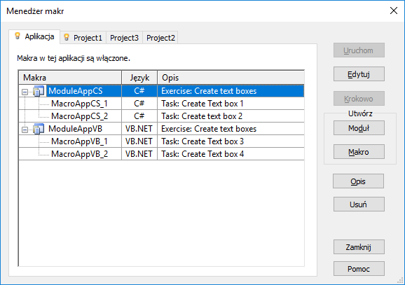

Menedżer makr służy do zarządzania makrami i uruchamiania ich.
Menedżer makr jest interfejsem służącym do:

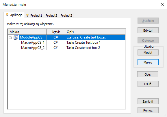

Poniżej pokazano ekran Menedżera makr:
Karty wskazują zakres lub poziom makra.
Moduły i makra są dodawane, modyfikowane, budowane i usuwane na tych kartach.
Moduł stanowi organizacyjne zgrupowanie makr. Makra mogą być niezależne w ramach modułu, gdy są one uruchomione lub współdzielić ze sobą kod lub narzędzia. Są one uporządkowane w Menedżerze makr, tak samo jak w module nadrzędnym.
Makra w ramach modułu są wyświetlane i budowane razem. Ikony reprezentujące moduł również wskazują ich bieżący stan.
Ikona | Stan makra |
Moduł jest prawidłowo budowany, włączany i wczytywany. Ten moduł jest gotowy do uruchomienia. |
Ten moduł został zedytowany, ale nie zbudowany. |
Moduł jest wyłączony. |
Zbudowanie modułu nie powiodło się. |
Wczytywanie makra się nie powiodło. Ten problem może rozwiązać przebudowanie modułu. |
Moduł jest uszkodzony. |
