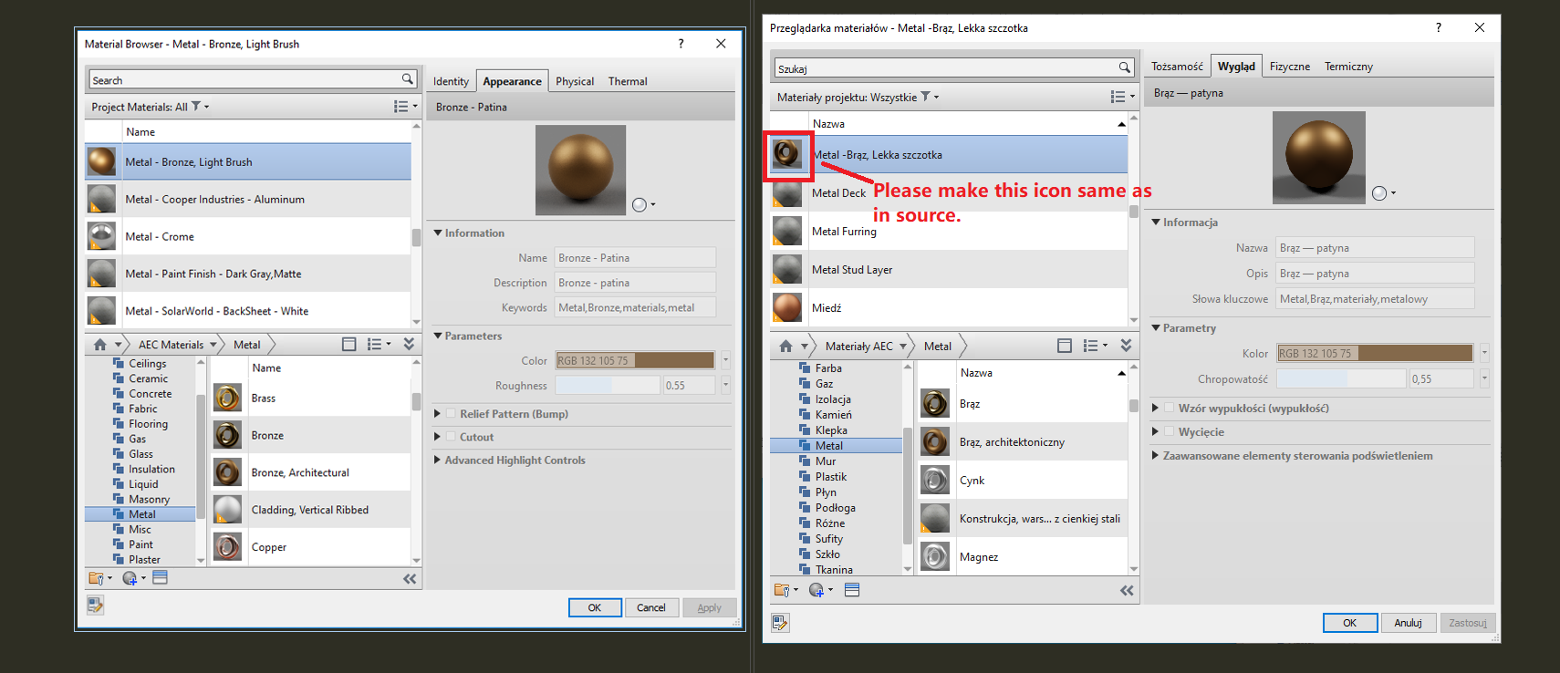

Poniższy rysunek przedstawia niektóre właściwości wyglądu wybranego materiału, tak jak są one wyświetlane w przeglądarce materiałów.
Właściwości wyglądu są zgrupowane w jednym „zasobie” materiału i zarządzane na karcie Wygląd. Innymi zasobami powiązanymi z materiałem zarządza się na odpowiednich kartach. Każdy zasób można niezależnie zmieniać podczas edycji materiału występującego w projekcie.
Uwaga: W przypadku niektórych materiałów na miniaturze może być wyświetlana ikona . Takie materiały korzystają ze starszych zasobów wyglądu. Jeśli jest dostępny nowy zasób wyglądu, należy go użyć, aby usprawnić rendering.
