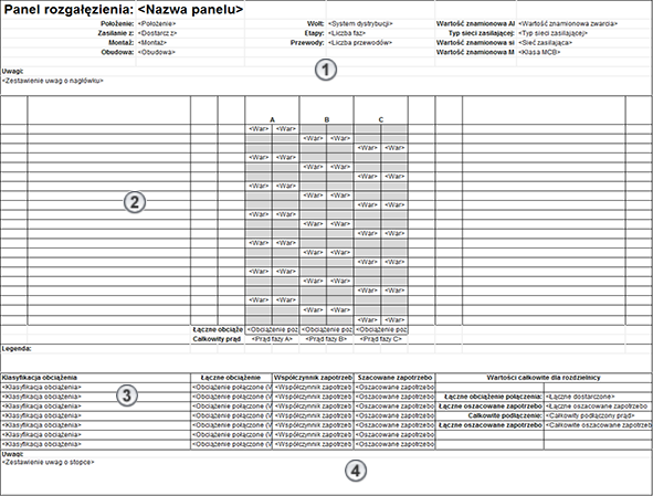

W przypadku instalacji elektrycznych w zestawieniach rozdzielnic są wyświetlane informacje dotyczące rozdzielnicy, obwodów podłączonych do niej, a także ich obciążeń.
panel Raporty i zestawienia
 (Zestawienia rozdzielnic)
  Zestawienie rozdzielnicy składa się z czterech części:
 nagłówka,
 tabeli obwodów,
 podsumowania obciążeń i
 stopki.
