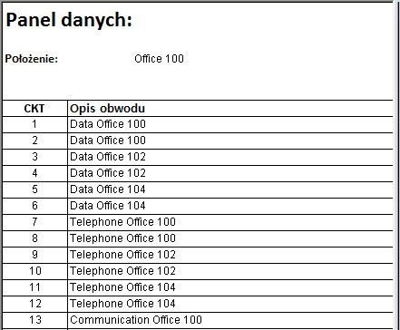

Panel danych
  -  Ten typ szablonu może być używany tylko z panelem danych. Głównym celem zastosowania panelu danych jest identyfikowanie obwodów i gniazd danych oraz skojarzenie ich z numerami telefonicznymi. Panele danych mogą być połączone ze wszystkimi elementami, z wyjątkiem urządzeń zasilających. Typowe urządzenia podłączane do panelu danych to telefony, alarmy przeciwpożarowe i urządzenia ochrony. Na panelach danych jest wyświetlana pojedyncza kolumna obwodów.
Zestawienie rozdzielnicy danych z jedną kolumną obwodów
