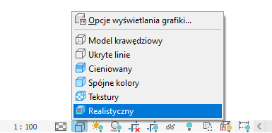

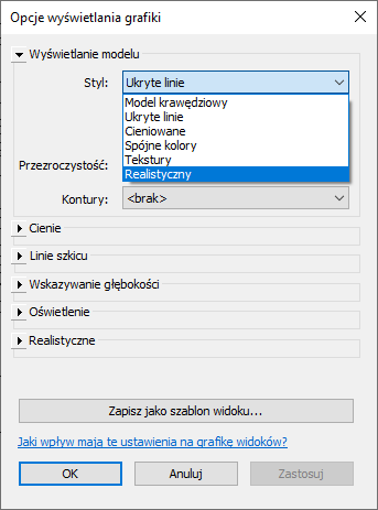

Najprostszym sposobem ustawienia stylu widoku jest wybranie opcji Pasek sterowania widokiem w dolnej części ramki widoku. W poprzednich wersjach ustawienie widoku Realistyczny powodowało zastosowanie zasobów wyglądu do elementów w widoku. Od wersji Revit 2021 ustawienie stylu wizualnego Realistyczny powoduje zastosowanie zasobów wyglądu do elementów w widoku oraz ustawień oświetlenia (położenie słońca, kontrola ekspozycji, sztuczne oświetlenie). Można również ustawić styl wizualny w oknie dialogowym Opcje wyświetlania grafiki lub zastosować do widoku szablon widoku.

Wygląd materiałów jest obsługiwany przez materiały przypisane do elementów w modelu. Przed zastosowaniem realistycznego stylu wizualnego należy sprawdzić wszystkie elementy i upewnić się, że przypisane są do nich odpowiednie materiały. Kompozycja widoku będzie podobna do poprzednich wersji, ale należy zwrócić szczególną uwagę na to, co jest najważniejsze w widoku, i ograniczyć wszystko, co jest zbędne lub rozpraszające. Oświetlenie odgrywa znaczącą rolę w wyglądzie widoku. Ustawienia oświetlenia są określone w opcjach wyświetlania grafiki widoku. Przyjrzyjmy się tym ustawieniom, aby zrozumieć ich znaczenie, gdy do widoku zostanie zastosowany styl widoku realistycznego.
Modyfikowanie opcji wyświetlania grafiki
