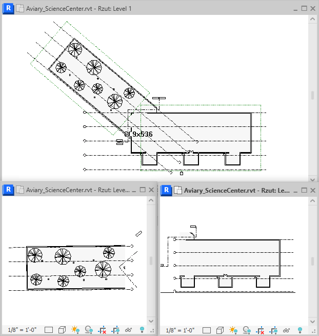

    Teraz datum pojawia się tylko w tych widokach, których płaszczyzna cięcia przecina zakres modelu. Jeśli płaszczyzna cięcia widoku leży poza zakresem, skojarzone odniesienia nie jest wyświetlane w widoku.
    Na przykład na następującej ilustracji przedstawiono widok z góry z zakresami modelu wokół budynku głównego i skrzydła wybiegu. Zakres modelu 1 został zastosowany do osi dla budynku głównego, a zakres modelu 2 został zastosowany do osi dla skrzydła wybiegu. W wyniku tego w widokach zależnych (na dole) wyświetlane są tylko linie osi, które mają zastosowanie do każdej z części budynku.
    Wskazówka: Jeśli płaszczyzna cięcia widoku przekroju przecina zakres modelu, datum pojawią się w widoku.
