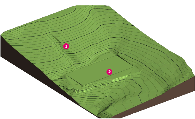

    Przykładowo podczas pracy z bryłą terenu należy umieścić linie podziału wzdłuż powierzchni, aby utworzyć ścieżkę , lub umieścić linie podziału na rzędnej bezwzględnej, aby utworzyć obszar płaski .
