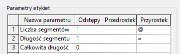

Wybierz parametry, aby zdefiniować etykietę. Na przykład, aby utworzyć wzór, który wyświetla etykietę podobną do następującej:
utwórz wzór używając następujących parametrów i znaków:
Parametry można dodawać i usuwać, przenosząc je między oknami:
Na etykietach wyświetlane są ich parametry od pierwszego do ostatniego (od góry do dołu), tak jak wyświetlane są w oknie Parametry etykiety. Kolejność parametrów etykiety można zmienić poprzez podświetlenie parametru i jego przesunięcie za pomocą przycisku (Przesuń parametr w górę) lub (Przesuń parametr w dół).
