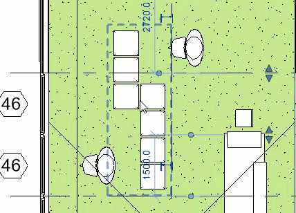

Określanie położenia grupy według jej początku
Kiedy umieszczasz, przesuwasz, obracasz lub wklejasz grupy, wskaźnik znajduje się na początku grupy. Można zmienić położenie początku grupy.
Po ustanowieniu położenie początku jest używane dla każdego wystąpienia grupy, które umieszczasz.
  1. Aby wyświetlić początek, wybierz grupę w widoku rzutu lub 3D. Zostaną wyświetlone trzy kontrolki przeciągania.
  2. Przeciągnij kontrolkę środkową, aby przesunąć początek.
  3. Przeciągnij kontrolki końcowe, aby obrócić początek wokół osi z.
    Punkty przyciągania pomagają umieścić początek lub obracać kontrolki końcowe.
