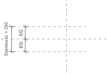

  1. Można utworzyć nową rodzinę z szablonu (Metric) Division Profile.rfa.

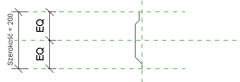

  2. Narysuj profil: Utwórz Szczegóły Linia. Profil musi być zdefiniowany po lewej stronie pionowej płaszczyzny odniesienia, rozpoczynać się od dołu płaszczyzny odniesienia oraz kończyć się na górze płaszczyzny odniesienia, a także musi być linią ciągłą. Przykładowo:
    Pionowa płaszczyzna odniesienia jest krawędzią elementu pustego rdzenia.
