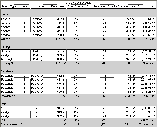

Tworzenie zestawienia zakresu kondygnacji
Po utworzeniu zakresów kondygnacji należy utworzyć zestawienie zakresów w celu przypisania funkcji lub przeprowadzenia analizy projektu.
Jeśli zmieniony zostanie kształt bryły, zestawienie zakresów kondygnacji również zostanie zmodyfikowane, aby odzwierciedlić te zmiany.

Zestawienie zostanie wyświetlone w obszarze rysunku. Jeśli uwzględniono pole Typ użytkowy, można przypisać typ użytkowy do każdego zakresu kondygnacji w zestawieniu.
