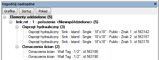

Aby przejrzeć osierocone elementy
- Kliknij kolejno kartę Zarządzaj
panel Zarządzaj projektem menu rozwijane
(Uzgodnij obiekt nadrzędny).
Zostanie wyświetlona przeglądarka Uzgodnij obiekt nadrzędny. Domyślnie jest ona umieszczona po prawej stronie okna. Przeciągając za pasek tytułu, można ją przesunąć w wybrane położenie. Więcej informacji o zmianie wielkości i położenia przeglądarki Uzgodnij obiekty nadrzędne zawiera temat
Okna dokowalne.

Pokaż element oddzielony
- W przeglądarce Uzgodnij obiekt nadrzędny wybierz element osierocony, który chcesz zlokalizować.
- Kliknij przycisk Show.
W programie Revit element oddzielony zostanie wyświetlony w nowo otwartym widoku i w razie potrzeby przybliżony.
- Aby usunąć niepotrzebny element oddzielony, zaznacz element w przeglądarce Ustal obiekt nadrzędny, kliknij prawym przyciskiem myszy, a następnie kliknij przycisk Usuń.
- Aby zmienić obiekt nadrzędny oddzielonego elementu, zaznacz element w przeglądarce Ustal obiekt nadrzędny, kliknij prawym przyciskiem myszy, a następnie kliknij opcję Wskaż obiekt nadrzędny. Następnie w obszarze rysunku wybierz nowy obiekt nadrzędny.
