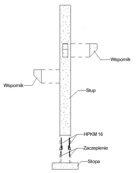

Można utworzyć widoki rozbite modelu, aby łatwiej sprawdzić, jak elementy są do siebie dopasowane.
Film: Praca z przesuniętymi widokami
(Przemieść elementy). To narzędzie umożliwia utworzenie zestawów przemieszczenia oraz ich przesunięcie wzdłuż osi X, Y i Z na określoną odległość od modelu. Następnie można narysować ścieżki, które łączą te elementy z pierwotnym położeniem modelu.
Zestaw przemieszczenia może się składać z jednego lub kilku elementów. Zawiera jeden zestaw kontrolek przeciągania, używanych do umieszczania zestawu przemieszczenia w widoku. Zestaw przemieszczenia na poniższej ilustracji zawiera kilka elementów (fundament konstrukcyjny, dach podstawowy, ścianę kurtynową: witrynę frontową, siatki i panel systemowy: przeszklony).
