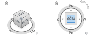

Jeśli zachodzi potrzeba obrócenia widoku 3D w kierunku północy rzeczywistej, użyj narzędzia ViewCube.
