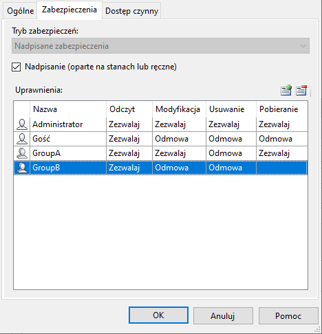

  1. Kliknij prawym przyciskiem myszy plik, folder, element lub obiekt niestandardowy w programie Vault i wybierz opcję Szczegóły.
  2. W oknie dialogowym Szczegóły kliknij kartę Zabezpieczenie.
    • Tryb zabezpieczeń
      Wskazuje pierwszeństwa zabezpieczeń w przypadku wybranego obiektu.
      • Zabezpieczenia oparte na obiektach — to zabezpieczenia dziedziczone z obiektu. Jest to opcja domyślna i jedyna dostępna opcja, jeśli inne zabezpieczenia nie są zdefiniowane.
        Uwaga: Elementy nie mają zabezpieczeń opartych na obiektach.
      • Zabezpieczenia oparte na stanach — dostępne, gdy istnieje oparta na stanach lista kontroli dostępu (ACL), i połączone z zabezpieczeniami opartymi na obiektach.
      • Nadpisane zabezpieczenia — dostępne, gdy oparta na stanach lista ACL nadpisuje zabezpieczenia oparte na obiektach lub gdy administrator ustawi ręcznie nadpisanie w przypadku obiektu.
    • Uprawnienia Lista ACL wskazuje, którym grupom i użytkownikom przyznany został dostęp do wybranego obiektu oraz odpowiadające im uprawnienia.
      Uwaga: Zobacz temat Listy kontroli dostępu, aby uzyskać więcej informacji.
    • Czynne zabezpieczenia W dolnej części okna dialogowego są wyświetlane czynne zabezpieczenia, czyli takie, które są aktualnie używane przez obiekt. W powyższym przykładzie czynne są zabezpieczenia Nadpisanie (oparte na stanach lub ręczne).

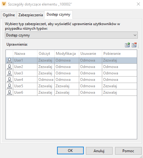

  3. Wybierz kartę Dostęp czynny, aby wyświetlić uprawnienia użytkownika do obiektu.
    Typ zabezpieczeń
    Wybierz typ zabezpieczenia, aby wyświetlić czynne uprawnienia użytkownika w przypadku tego trybu zabezpieczeń. Jest to szczególnie przydatne, gdy są stosowane zabezpieczenia oparte na obiektach i zabezpieczenia oparte na stanach, a administrator chce znaleźć czynne uprawnienia użytkownika.
    Uwaga: Wyświetlane mogą być tylko uprawnienia pojedynczego użytkownika. Nie można dodawać grup na karcie Dostęp czynny.
    Uprawnienia
    Lista uprawnień na karcie Dostęp czynny jest domyślnie pusta. Dodaj członków do listy i usuń ich, aby wyświetlić typ dostępu, jaki mają oni do obiektu w ramach wybranego typu zabezpieczeń. Zmień typ zabezpieczeń, aby zobaczyć, w jaki sposób wpływa to na uprawnienia.
    Uwaga: Karta Dostęp czynny służy tylko do wyświetlania uprawnień zabezpieczeń. Dodawanie i usuwanie członków nie zmienia uprawnień zabezpieczeń w przypadku obiektu. Zmiany uprawnień należy wykonywać na karcie Zabezpieczenia.
