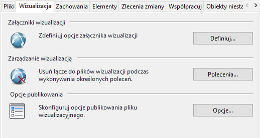

Na karcie Wizualizacja w oknie dialogowym Ustawienia programu Vault można skonfigurować załączniki wizualizacji i ustawienia publikowania oraz zarządzać plikami wizualizacji.
Dostęp do karty Wizualizacja w oknie dialogowym Ustawienia programu Vault
Załączniki wizualizacji
Można włączyć lub wyłączyć załączniki pliku, określić, gdzie załączniki wizualizacji mają być publikowane, oraz wyłączyć lub włączyć ostrzeżenia DWF, klikając opcję Definiuj w sekcji Załączniki wizualizacji.
Zarządzanie wizualizacją
Opcje zarządzania wizualizacją umożliwiają określenie, które polecenia przerywają połączenie między plikiem danych w repozytorium a odpowiadającym mu plikiem wizualizacji.
Opcje publikowania
