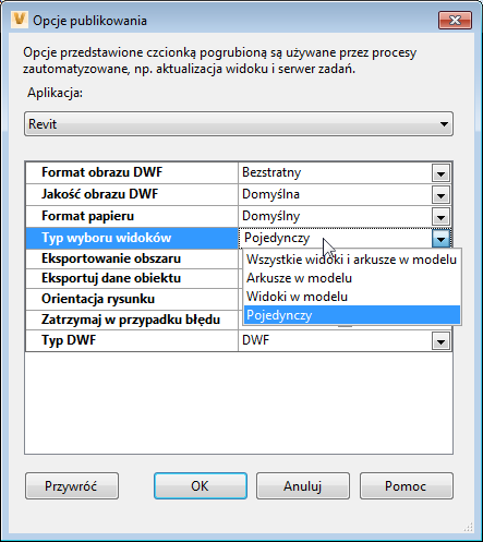

Opcje programu Revit
W poniższej tabeli opisano opcje publikowania dostępne dla programu Revit.
Opcja
Opis
Format obrazu DWF
Umożliwia określenie, czy plik ma być w formacie bezstratnym czy stratnym.
Jakość obrazu DWF
Umożliwia określenie, czy obrazy w pliku DWF są eksportowane jako pliki w formacie PNG (domyślnie) czy w formacie skompresowanym JPG z ustawieniami jakości (Niska, Średnia, Wysoka).
Format papieru
Umożliwia określenie formatu papieru (ISOxx, ANSIxx, ARCHxx) w przypadku widoków/arkuszy 2D.
Typ wyboru widoków
Umożliwia określenie, które widoki mają być publikowane.
  • Pojedynczy — publikowany jest ostatni zapisany widok/widok domyślny.
  • Arkusze w modelu — publikowane są wszystkie arkusze.
  • Widoki w modelu — publikowane są wszystkie widoki.
  • Wszystkie widoki i arkusze w modelu — publikowane są wszystkie arkusze i widoki.
Eksportowanie obszaru
Umożliwia wybór opcji eksportowania właściwości obszaru niezależnie od reprezentacji geometrycznej, tak aby można było przeglądać pojedyncze pomieszczenia i ich dane w oprogramowaniu do zarządzania obiektami budowlanymi (takim jak Autodesk FMDesktop) lub oprogramowaniu do obsługi znaczników DWF (np. Autodesk Design Review).
Eksportuj dane obiektu
Umożliwia wybór opcji eksportowania właściwości wystąpienia i typu obiektów w eksportowanych widokach. Dodatkowe informacje zawarto w temacie Eksportowanie danych obiektu do plików DWF w pomocy programu Revit.
Orientacja rysunku
Umożliwia określenie, czy rysunki są poziome czy pionowe.
Zatrzymaj w przypadku błędu
Umożliwia określenie, czy procesor zadań jest zatrzymywany po wystąpieniu błędu.
Typ DWF
Umożliwia określenie, czy utworzony plik ma format DWF czy DWFx.
Zarządzanie opcjami publikowania
Uwaga: Należy być administratorem, aby skonfigurować opcje publikowania.
  1. Kliknij opcje Narzędzia  Administracja Ustawienia programu Vault.
  2. W oknie dialogowym Ustawienia programu Vault kliknij kartę Wizualizacja.
  3. Kliknij polecenie Opcje.
  4. W oknie dialogowym Opcje publikowania wybierz z listy aplikację, dla której chcesz dostosować ustawienia wizualizacji.
  5. Zaznacz pole wyboru obok każdej opcji publikacji, którą chcesz włączyć. Ewentualnie jeśli opcja ma wstępnie zdefiniowane wartości, należy wybrać jedną z listy w kolumnie Niestandardowe.
  6. Kliknij przycisk OK, aby zapisać wprowadzone zmiany i zamknąć okno dialogowe opcji publikowania.
Uwaga: Kliknij przycisk Przywróć, aby przywrócić wszystkie zmiany w bieżącej sesji do wartości domyślnych.
