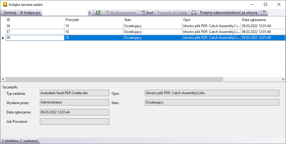

Kolejka serwera zadań jest listą lub kolejką zadań oczekujących na przetworzenie wysłanych z klientów (Inventor, AutoCAD, Vault, Autoloader). Kolejka ta jest przechowywana w programie Vault Server i przez niego zarządzana.
Okno dialogowe Kolejka serwera zadań umożliwia zarządzanie zadaniami, które zostały umieszczone w kolejce do opublikowania. W tym oknie dialogowym można ręcznie drukować zadania, ponownie przesłać wstrzymane, przejrzeć szczegóły poszczególnych zadań i dostosować sposób wyświetlania informacji w kolejce zadań.

Poniższa tabela opisuje polecenia w oknie dialogowym Kolejka serwera zadań.
Polecenie |
Opis |
Zamknij |
Zamyka okno dialogowe Kolejka serwera zadań. |
W kolejce po |
Filtruje listę, pokazując pierwsze 1000 zadań umieszczonych w kolejce po określonej dacie i godzinie. |
Odśwież |
Odświeża kolejkę. |
Wyślij ponownie |
Ponownie przetwarza zadanie, które napotkało błąd. Ten przycisk jest dostępny, tylko jeśli zadanie znalazło się w stanie błędu. |
Usuń |
Usuwa zgłoszone zadanie z kolejki. |
Przywracanie do kolejki |
Usuwa rezerwację zadania przez procesor zadań. |
Drukuj |
Drukuje bieżącą siatkę kolejki za pomocą drukarki domyślnej. |
Przejmij odpowiedzialność za witrynę |
Przetwarza zadania przesłane do tej witryny. Gdy zadanie jest przesyłane przez programu Vault Client, jest ono przenoszone do kolejki zadań i jest przetwarzane tylko przez narzędzia Job Processor połączone z tą witryną. Aby uniknąć przenoszenia plików między wieloma witrynami, narzędzie Job Processor nie przetwarza zadań wysłanych do innych witryn. |
Przejdź do folderu Uwaga: Aby wyświetlić tę opcję, kliknij prawym przyciskiem myszy określone zadanie.
Znajduje i podświetla plik w repozytorium. |
