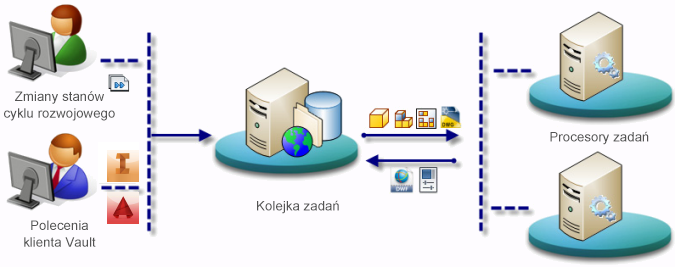

Serwer zadań jest funkcją służącą do odciążania inżynieryjnej stacji roboczej z zadań wykonywanych po stronie klienta, np. publikowania pliku wizualizacji (DWF) podczas procesu wpisywania.
Publikowanie plików wizualizacji dużych zespołów może spowolnić wpisywanie projektów. Dzięki temu, że proces ten nie jest wykonywany na stacji roboczej, użytkownik może szybko wpisać pliki i zapewnić spójne tworzenie pliku wizualizacji. Serwer zadań może również służyć do synchronizowania właściwości, publikowania plików PDF lub wykonywania innych niestandardowych zadań po wywołaniu zmiany cyklu rozwojowego pliku.
Komponenty serwera zadań
Serwer zadań składa się z dwóch komponentów:
Job Processor — oddzielna aplikacja, która rezerwuje zadania w kolejce i pobiera je z serwera zadań w celu przetwarzania. Narzędzie Job Processor jest instalowane razem z klientem programu Vault, więc do przetwarzania zadań można używać dowolnej stacji roboczej z programem Autodesk Vault Professional.
Można zalogować się do konta w portalu Autodesk Account za pomocą narzędzia Job Processor. Aby dowiedzieć się więcej, kliknij tutaj.

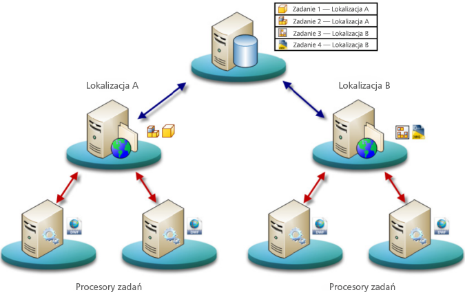

Zadania są wysyłane do serwera zadań, gdy:
Serwer zadań obsługuje środowiska wielu witryn dzięki logowaniu się do określonego serwera i przetwarzaniu tylko tych zadań, które są skojarzone z tym serwerem. Na poniższej ilustracji każdy procesor zadań, który loguje się w witrynie B, będzie przetwarzał tylko zadania znajdujące się w tej witrynie. Tak samo dzieje się w przypadku procesorów zadań w witrynie A.
