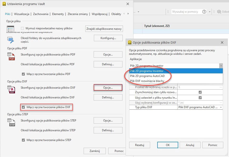

Wybierz ustawienia plików DXF programów AutoCAD lub Inventor albo plików DXF rozwinięcia blachy.
Zaznacz pole wyboru Włącz ręczne tworzenie plików DXF, aby możliwe było tworzenie plików DXF bez konieczności przechodzenia przez zmianę stanu cyklu rozwojowego pliku rysunku. Polecenie Utwórz plik DXF jest dostępne z poziomu paska narzędzi, menu kontekstowego i menu Akcje.
Poniższe tabele zawierają opis ustawień w oknie dialogowym Opcje pliku DXF w przypadku publikowania plików z programu AutoCAD i Inventor.
| Opcje publikowania plików DXF z programu AutoCAD | |
| Dodaj jako załącznik | Umożliwia wyświetlenie opublikowanego pliku DXF jako załącznika do pliku. |
| Przekaż do położenia pliku źródłowego | Umożliwia automatyczne zapisanie publikowanego pliku DXF w wybranej lokalizacji. |
| Przekaż do wybranej ścieżki w programie Vault | Umożliwia zdefiniowanie określonego położenia (za pomocą przycisku Przeglądaj) przechowywania opublikowanego pliku DXF. |
| Zsynchronizuj stan cyklu rozwojowego i zmianę z pliku źródłowego | Umożliwia ustawienie takiego samego stanu cyklu rozwojowego i wartości zmiany zarówno dla opublikowanego pliku DXF, jak i jego pliku źródłowego. |
| Użyj ustawień z pliku rysunku programu AutoCAD | Opcja umożliwiająca użycie ustawień z pliku rysunku programu AutoCAD. |
| Typ pliku DXF | Wybierz domyślny typ pliku DXF. |
| Opcje publikowania plików DXF w programie Inventor / Opcje plików DXF rozwinięcia blachy | |
| Użyj ustawień z pliku rysunku programu Inventor | Opcja umożliwiająca użycie ustawień z pliku rysunku programu Inventor. |
| *Użyj wybranej konfiguracji w celu dostosowania | Wybierz niestandardowy plik konfiguracyjny do publikowania plików DXF.
**Uwaga: jeśli do eksportu plików DXF jest używane polecenie Spakuj i przenieś, program Vault przekaże plik zip zamiast pliku dxf. |
