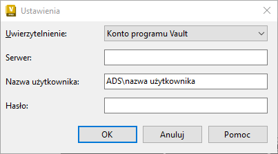

  2. Wybierz opcję Administracja ► Ustawienia, aby wyświetlić okno dialogowe Ustawienia.
    Uwaga: Menu ustawienia jest dostępne tylko wtedy, gdy procesor zadań jest wstrzymany.
  3. Wybierz odpowiednią metodę uwierzytelniania:
    • Konto programu Vault: Jest wymagana nazwa użytkownika i hasło specyficzne dla programu Vault.
    • Konto systemu Windows: są używane poświadczenia usługi Active Directory systemu Windows (wprowadzane automatycznie).
    • Autodesk ID: są używane poświadczenia Autodesk ID.
  4. Określ serwer, z którego procesor zadań ma pobierać zadania do przetwarzania.
  5. Wprowadź nazwę i hasło użytkownika tej stacji roboczej. Jeśli używasz usługi Windows Active Directory, te dane zostaną wprowadzone automatycznie.
  6. Po wybraniu identyfikatora Autodesk ID należy zalogować się na koncie w portalu Autodesk Account.
    • W oknie dialogowym Autodesk — Zaloguj wprowadź adres e-mail użyty podczas rejestrowania konta.
    • Wprowadź hasło.
    • Kliknij przycisk Zaloguj.
  7. Kliknij przycisk OK.
