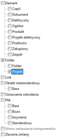

Skojarzenia definiują klasy elementu, w których można użyć właściwości zdefiniowanej przez użytkownika (UDP).
Przykładowo, jeśli właściwość UDP ma skojarzenie Zlecenie zmiany, wówczas tylko zlecenia zmiany mogą używać tej właściwości UDP.
Właściwość UDP można także skojarzyć z określonymi podklasami elementu. Przykładowo właściwość UDP można utworzyć tak, aby tylko foldery typu Projekt mogły używać tej właściwości UDP.
Jeśli nie skojarzono nowej właściwości UDP z żadną klasą elementu, nie pojawi się ona w siatce właściwości tego elementu.

Folder |
Użyj skojarzenia folderu, aby utworzyć niestandardową właściwość folderu. Właściwość niestandardowa może być ograniczona do podklasy folderu, takiej jak folder podstawowy lub projekt. |
