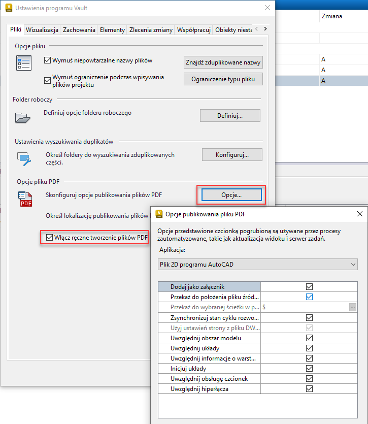

Można wybrać ustawienia drukowania plików PDF 2D z programów AutoCAD i Inventor.
Zaznacz pole wyboru Włącz ręczne tworzenie plików PDF, aby możliwe było tworzenie plików PDF bez konieczności przechodzenia przez zmianę stanu cyklu rozwojowego pliku rysunku. Polecenie Utwórz plik PDF jest dostępne z poziomu paska narzędzi, menu kontekstowego i menu Akcje.
Poniższe tabele zawierają opis ustawień w oknie dialogowym Opcje pliku PDF w przypadku publikowania plików 2D z programu AutoCAD i Inventor.
