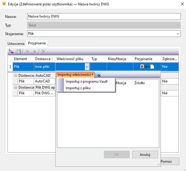

- W nowym (lub istniejącym) oknie dialogowym Właściwość wybierz kartę Odwzorowanie.
- Kliknij pole (Kliknij tutaj, aby dodać nowe przypisanie) dostępne poniżej kolumny Element.
 -  Element: wybierz na co lub z czego chcesz odwzorować tę właściwość — Plik lub Element. Właściwość może mieć wiele odwzorowań, co pozwala na odwzorowanie zarówno na pliki, jak i na elementy, ale muszą one być odwzorowane oddzielnie.
- Dostawca: wyświetla listę dostępnych opcji dla wybranego typu elementu. Mogą to być pliki CAD, takie jak rysunki i modele programu AutoCAD lub Inventor, dokumenty pakietu Office, pliki PDF itp.
-  Właściwość pliku: opcje właściwości pliku zależą od typu elementu. Jeśli typem elementu jest Plik, można wybrać właściwość pliku z systemu plików lub z programu Vault. Jeśli typem elementu jest Element, będzie można odwzorować go tylko na plik, który istnieje w programie Vault.
-  Typ: jest on oparty na wybranej właściwości (zależy od typu danych skojarzonych z właściwością pliku, takich jak Tekst, Data, Liczba itp.).
-  Klasyfikacja: wskazuje, czy właściwość pliku jest właściwością standardową czy niestandardową.
-  Odwzorowanie: informuje program Vault, w jaki sposób wypychać/ściągać dane współdzielone między właściwością programu Vault a właściwością pliku. Możliwe opcje:
		  -  Z programu Vault do pliku
-  Z pliku do programu Vault
-  Dwukierunkowy
-  Utwórz: określa, czy w programie Vault zostanie utworzona właściwość w pliku, jeśli nie istnieje. Jeśli kierunek odwzorowania to Z pliku do programu Vault, ta opcja zostanie ustawiona na Nie, ponieważ właściwości w programie Vault nie mogą być tworzone w ten sposób.
		  Uwaga: Jeśli opcja Utwórz jest ustawiona na „Nie”, zgodność właściwości traktuje wartość null lub pustą właściwości tak, jakby właściwość nie istniała w pliku. Jeśli opcja Utwórz jest ustawiona na „Tak”, to we właściwości zostanie zapisana poprawna wartość.
		   W przypadku atrybutów bloku programu AutoCAD opcja Utwórz ma tylko wartość „Nie”.
		Uwaga:  Niektóre pola nie są edytowalne, dlatego w razie potrzeby wprowadzenia istotnych zmian w odwzorowaniu może być konieczne ich usunięcie i utworzenie nowych.

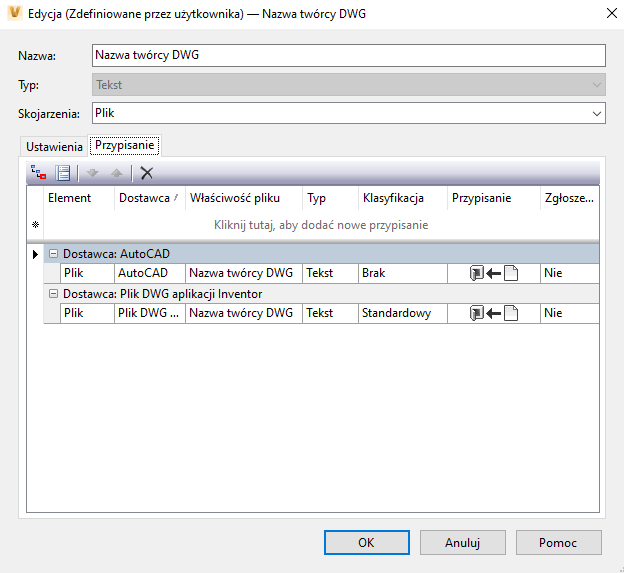

- Na karcie Przypisania kliknij przycisk OK, aby potwierdzić wszystkie zmiany i powrócić do okna dialogowego Edytuj właściwość.
Edycja właściwości odwzorowania
 Właściwości znajdujące się na górze listy mają pierwszeństwo nad tymi, które znajdują się niżej. Można zreorganizować listę za pomocą ikon strzałek Przesuń w górę i Przesuń w dół znajdujących się na karcie Przypisywanie.
- Na karcie Przypisywanie, wybierz właściwość, której priorytet chcesz ustawić, i w razie potrzeby kliknij ikony strzałek Przesuń w górę lub Przesuń w dół, aby zmienić priorytet przypisania.
- Kliknij przycisk OK , aby potwierdzić wszystkie zmiany i powrócić do okna dialogowego Definicje właściwości.
