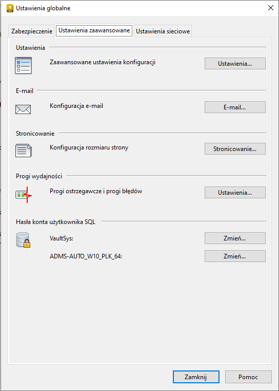

Na karcie Administracja w oknie dialogowym Ustawienia globalne programu Autodesk Data Management Server Console można zoptymalizować wydajność programu Vault Server i skonfigurować dodatkowe ustawienia serwera, takie jak powiadomienia e-mail i liczba wierszy wyświetlanych na stronie.
Dostęp do ustawień zaawansowanych programu Vault Server
| Element | Opis |
| Zaawansowane ustawienia konfiguracji | Umożliwia skonfigurowanie następujących ustawień zaawansowanych:
| Konfiguracja e-mail | Umożliwia określenie odbiorców poczty e-mail i wysyłanie testowych wiadomości e-mail. |
| Konfiguracja rozmiaru strony | Umożliwia skonfigurowanie sposobu wyświetlania wierszy danych na stronie. |
| Progi ostrzegawcze i progi błędów | Umożliwia skonfigurowanie progów wydajności. |
| Hasła konta użytkownika SQL | Umożliwia zmianę hasła w przypadku kont VaultSys i ADMS_%nazwa_lokalizacji% usługi SQL. |
