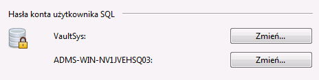

- W programie ADMS Console wybierz opcje .
-  W oknie dialogowym Ustawienia globalne kliknij kartę Ustawienia zaawansowane.
- Kliknij przycisk Zmień w sekcji Hasła konta użytkownika SQL obok konta, dla którego chcesz zmienić hasło.
-  W oknie dialogowym Zmień Hasło podaj nowe hasło w obu polach.
- Kliknij przycisk OK, aby zapisać zmiany.
