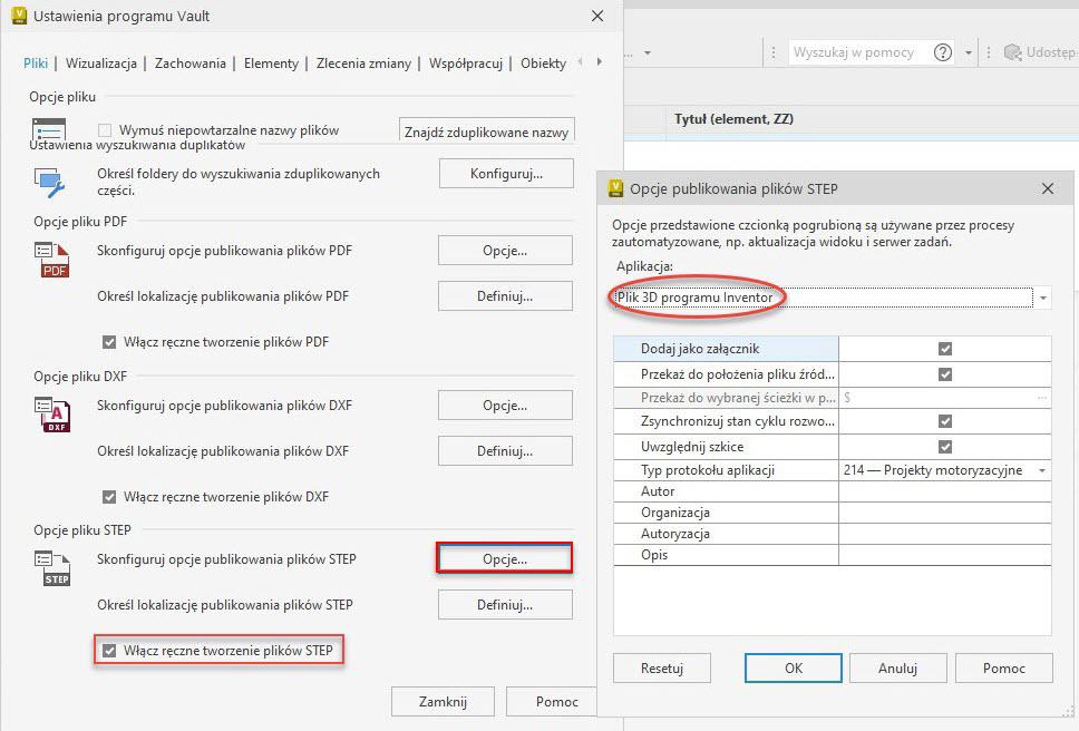

  1. Kliknij kolejno Narzędzia > Administracja > Ustawienia programu Vault.
  2. W obszarze Opcje pliku STEP kliknij przycisk Opcje, aby otworzyć okno dialogowe Opcje publikowania pliku STEP i skonfigurować ustawienia publikowania pliku STEP.
  3. Zaznacz i ustaw żądane ustawienia.
Zaznacz pole wyboru Włącz ręczne tworzenie plików STEP, aby możliwe było tworzenie plików STEP bez konieczności przechodzenia przez zmianę stanu cyklu rozwojowego pliku rysunku. Polecenie Utwórz plik STEP jest dostępne z poziomu paska narzędzi, menu kontekstowego i menu Akcje.
