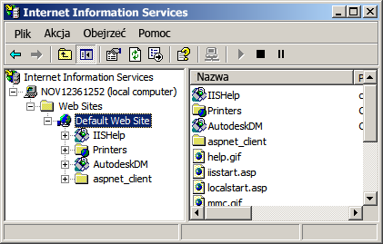

- W Menedżerze usług IIS rozwiń węzeł komputera lokalnego, a następnie rozwiń folder Witryny sieci Web, wybierz opcję Domyślna witryna sieci Web, a następnie dwukrotnie kliknij Rejestrowanie w obszarze Widok funkcji.
- W panelu Akcje wybierz opcję Włącz (jeśli nie została jeszcze wybrana).

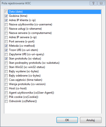

	 PRZED
	  Uwaga: Zanim zmienisz właściwości rozszerzone, zanotuj je lub wykonaj zrzuty ekranu aktualnie wybranych właściwości W3C, na wypadek gdyby w przyszłości zaszła potrzeba powrotu do oryginalnego stanu.

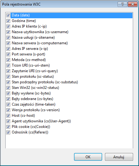

- Na karcie Zaawansowane wybierz opcję rejestrowania WSZYSTKO.
	 PO

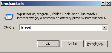

- Z menu Start systemu Windows, wybierz Uruchom. Wpisz: iisreset, a następnie kliknij przycisk OK, aby ponownie uruchomić usługi IIS.
