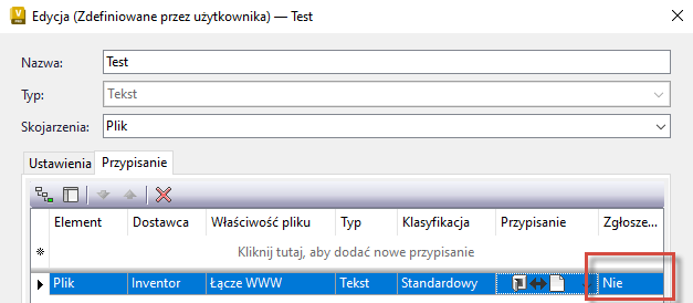

Istnieją odwzorowania między właściwościami programu Vault a właściwościami pliku. Narzędzie Copy Design próbuje zsynchronizować właściwości, ale operacja kończy się niepowodzeniem, jeśli właściwość nie istnieje w plikach w programie Vault (odwzorowania właściwości programu Vault są ustawione na Create = „No”).
Aby rozwiązać problem z ostrzeżeniem o błędzie aktualizacji właściwości:
Uwaga: Jeśli nie chcesz dodawać określonej właściwości do skopiowanego pliku (na przykład właściwość jest specyficzna dla plików zespołu, a skopiowany plik jest rysunkiem), utwórz oddzielną kategorię dla tego typu plików, które nie są połączone z tą właściwością.
