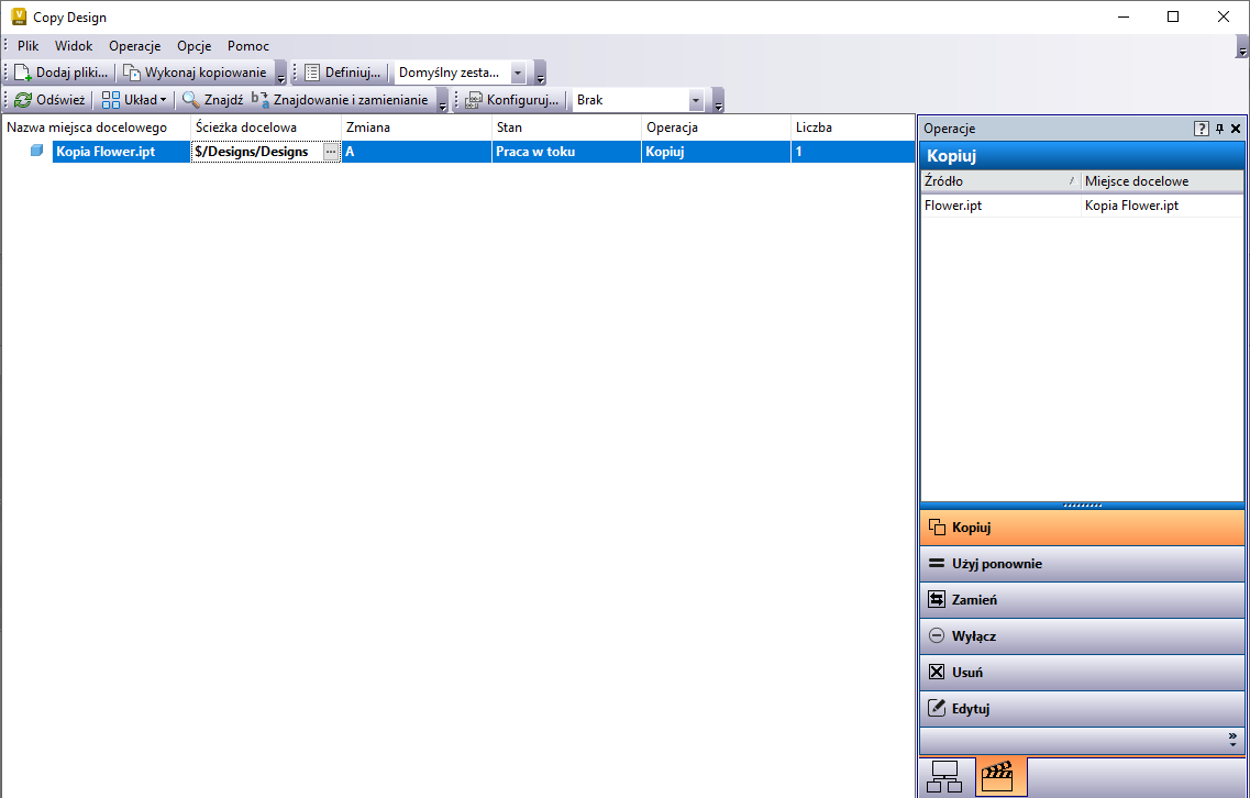

Narzędzie Copy Design jest obecnie niemodalnym oknem dialogowym z paskiem narzędzi: może obecnie pozostać otwarte podczas korzystania z programu Vault Client w przypadku innych poleceń, jak również podczas dodawania plików do skopiowania.
Polecenie Kopiuj konstrukcję tworzy kopię projektu o tej samej strukturze, co pliki źródłowe. W oknie dialogowym Copy Design można wybrać części istniejącego projektu do skopiowania, ponownego użycia, ponownego użycia gałęzi, zamiany, wykluczenia lub odłączenia.
