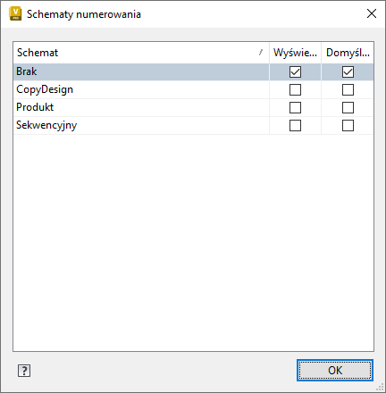

Wybierz schematy numerowania, aby ustawić, które schematy nazewnictwa mogą być używane w konfiguracji kopiowania projektu. Można również ustawić domyślny schemat numerowania.
Uwaga: Zobacz temat Tworzenie schematów numerowania, aby uzyskać więcej informacji na temat tworzenia i dostosowywania schematów numerowania.
  1. Otwórz Copy Design.
    Uwaga: Jeśli nie zalogowano się, zostanie wyświetlony monit o zalogowanie się w programie Vault. Wprowadź poświadczenia i kliknij przycisk OK.
  2. Na pasku narzędzi kliknij Opcje > Schemat numerowania > Konfiguruj , aby otworzyć okno dialogowe Schematy numerowania.
  3. Wybierz pole wyboru Wyświetlony w przypadku każdego schematu numerowania, który ma być wyświetlany jako przycisk widoku w panelu Schematy numerowania.
  4. Zaznacz pole wyboru Domyślny, aby ustawić schemat numerowania jako domyślny.
  5. Kliknij przycisk OK.
