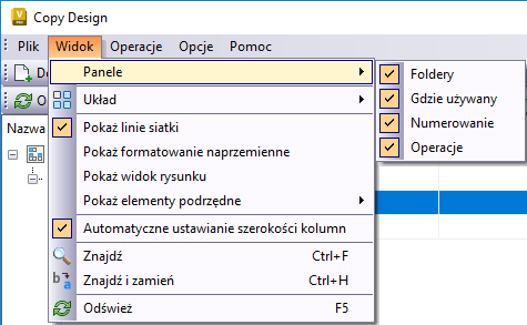

Menu Widok
Panele
Wybierz panele, które mają być wyświetlane w oknie dialogowym Copy Design.

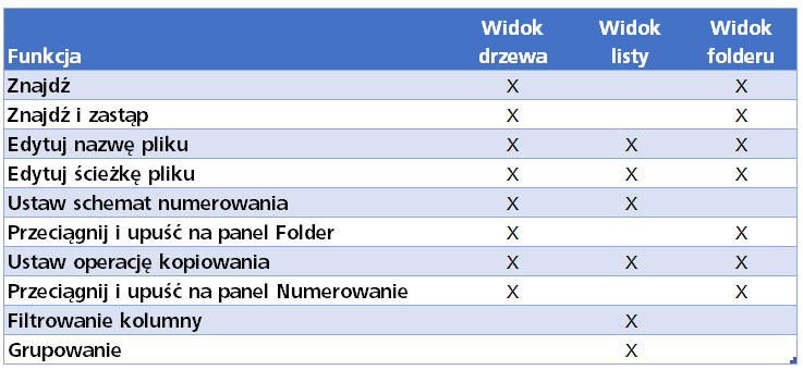

Dostosuj wygląd siatki głównej. Możesz wybrać jeden z trzech widoków:
  • Widok drzewa: Wyświetla zespół w zorganizowanej konfiguracji, która pokazuje hierarchię zespołu i skojarzonych plików w procesie kopiowania. Umożliwia zrozumienie zależności między wszystkimi plikami uczestniczącymi w procesie kopiowania. W widoku drzewa są dostępne następujące operacje: Znajdź, Znajdź i zamień, Edytuj nazwę pliku, Edytuj ścieżkę pliku, Ustaw schemat numerowania, Przeciągnij i upuść na panel Numerowanie, Ustaw operację kopiowania oraz Przeciągnij i upuść na panel Folder.
  • Widok listy: Wyświetla wszystkie pliki skojarzone z plikiem wybranym w procesie kopiowania. W widoku listy są dostępne następujące operacje: Edytuj nazwę pliku, Edytuj ścieżkę pliku, Ustaw schemat nazewnictwa, Ustaw operację kopiowania, Filtrowanie kolumny i Grupowanie.
  • Widok folderu: Wyświetla folder docelowy, w którym nowe pliki są umieszczane po zakończeniu procesu kopiowania. W widoku folderu są dostępne następujące operacje: Znajdź, Znajdź i zamień, edycja nazwy pliku, edycja ścieżki pliku, przeciąganie i upuszczanie na panel Numerowanie, ustawianie operacji kopiowania oraz przeciąganie i upuszczanie na panel Folder.

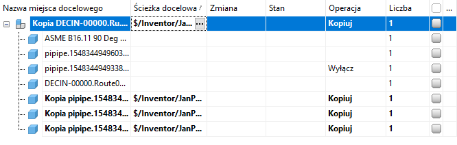

Siatka widoku głównego
W widoku głównym narzędzia Copy Design wyświetlane są nazwy plików dostępnych do kopiowania, folder docelowy, operacja do wykonania na pliku, zmiana i stan pliku oraz liczba wystąpień pliku na bieżącej liście.
Wskazówka: Domyślnie nazwy plików odniesienia są ustawiane jako nazwy plików docelowych po przypisaniu operacji. Można wyświetlić panel Numerowanie w celu zidentyfikowania plików wg oryginalnych nazw lub dodać kolumnę Nazwa pliku (historyczna) do widoku głównego.
Można także zarządzać operacjami kopiowania i dostosowywać widok z poziomu widoku głównego.

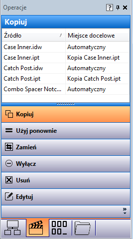

Operacje
Panel Operacje pozwala sprawdzić, które operacje są przypisane do wykonania na plikach w widoku głównym.
Po skonfigurowaniu plików w widoku głównym można użyć panelu Operacje, aby wyfiltrować pliki na podstawie przypisanej do nich operacji. Przypisane operacje obejmują skopiowany, użyty ponownie, zastąpiony, wykluczony lub edytowany.
Uwaga: Można również ustawić operacje, przeciągając i upuszczając pliki z głównej siatki na wybrany przycisk operacji w panelu Operacje.
Aby uzyskać więcej informacji, zobacz temat Panel Operacje.
