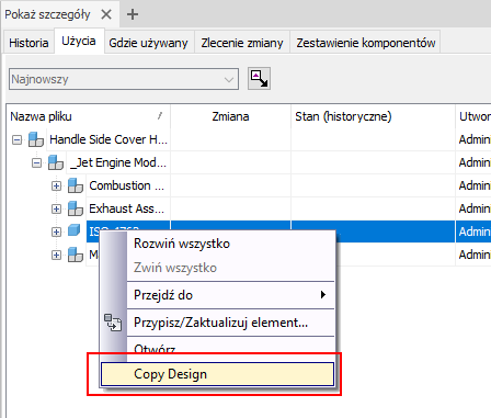

Narzędzie Copy Design w programie Inventor
Okno dialogowe Copy Design można otworzyć z poziomu panelu Pokaż szczegóły w programie Inventor.
- Kliknij prawym przyciskiem myszy plik w przeglądarce modelu lub przeglądarce programu Vault i kliknij opcję Pokaż szczegóły.
- W oknie dialogowym Pokaż szczegóły wybierz kartę Użycia lub Gdzie używany.
- Kliknij prawym przyciskiem myszy plik, a następnie wybierz opcję Copy Design. Zostanie otwarte okno dialogowe Copy Design.
- W oknie dialogowym Copy Design kliknij prawym przyciskiem myszy plik, aby wybrać polecenie Kopiuj do i skopiować wybrane pliki z siatki głównej do określonego położenia. Przytrzymaj wciśnięty klawisz Ctrl, aby zaznaczyć wiele plików jednocześnie.
- W oknie dialogowym Wybieranie położenia w programie Vault przejdź do folderu docelowego.
- Wybierz folder i kliknij przycisk Nowy folder, aby utworzyć podfolder, jeśli zachodzi taka potrzeba.
- Kliknij przycisk OK.
- Kliknij przycisk Wykonaj kopiowanie, aby zapisać pliki w wybranym położeniu. Po zakończeniu operacji kopiowania kopie wybranych plików są umieszczane w folderze docelowym.
Kliknij prawym przyciskiem myszy plik i wybierz polecenie Otwórz, aby otworzyć skopiowany plik bezpośrednio w programie Inventor.
