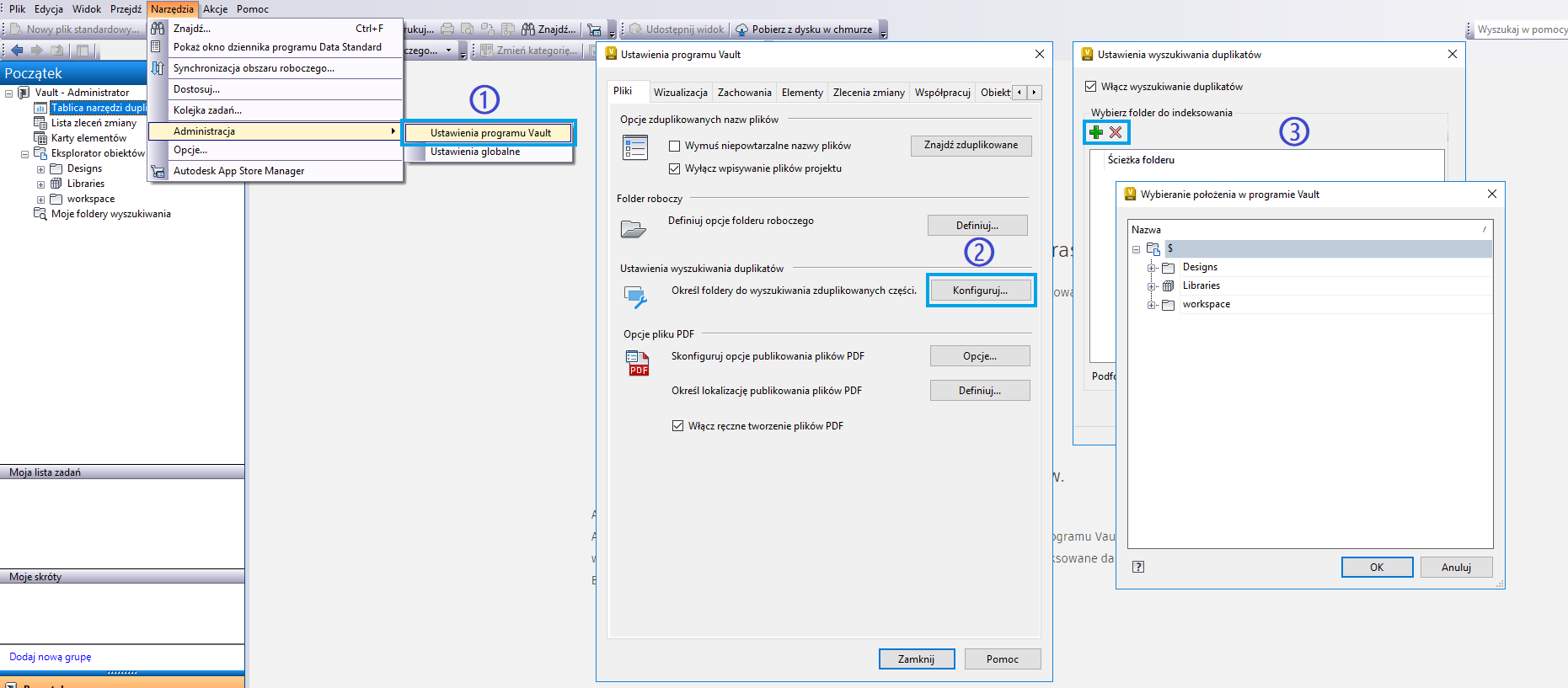

Konfigurowanie folderów w programie Vault Client
W oknie dialogowym Ustawienia programu Vault zdefiniuj zakres wyszukiwania. Określ foldery, w których części będą indeksowane.
Tylko administrator i administrator konfiguracji mają uprawnienia do konfigurowania ustawień wyszukiwania duplikatów.

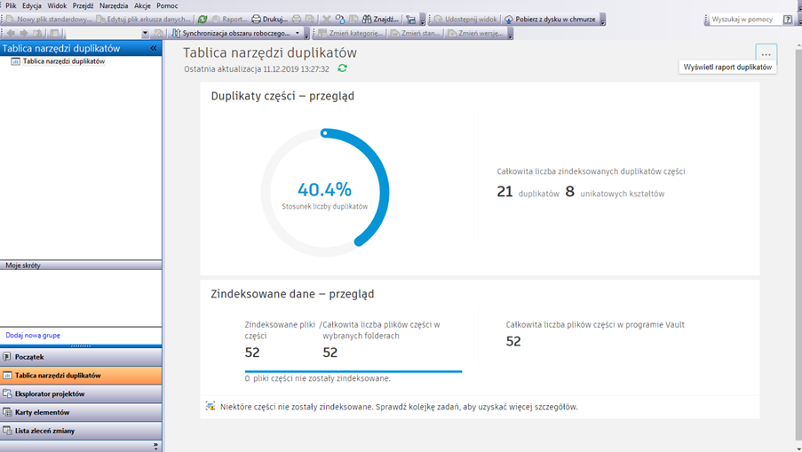

Wyświetlanie tablicy narzędzi z danymi duplikatów części
Po zindeksowaniu plików można wyświetlić dane w Tablicy narzędzi duplikatów. W programie Vault Client kliknij opcję Tablica narzędzi duplikatów. Można wyświetlić raport duplikatów części, który można również wyeksportować do formatu programu Excel, PDF lub Word.

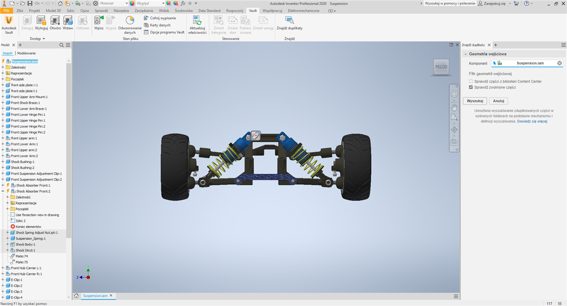

  1. W programie Inventor otwórz zespół i połącz go z repozytorium z włączonymi ustawieniami wyszukiwania duplikatów.
  2. Na karcie Vault kliknij polecenie Znajdź duplikaty.
  3. Wybierz geometrię wejściową do wyszukiwania duplikatów (część, zespół, podzespół) i kliknij przycisk Wyszukaj. Dostępne są również opcje sprawdzania części z biblioteki Content Center i zwolnionych części podczas wyszukiwania.

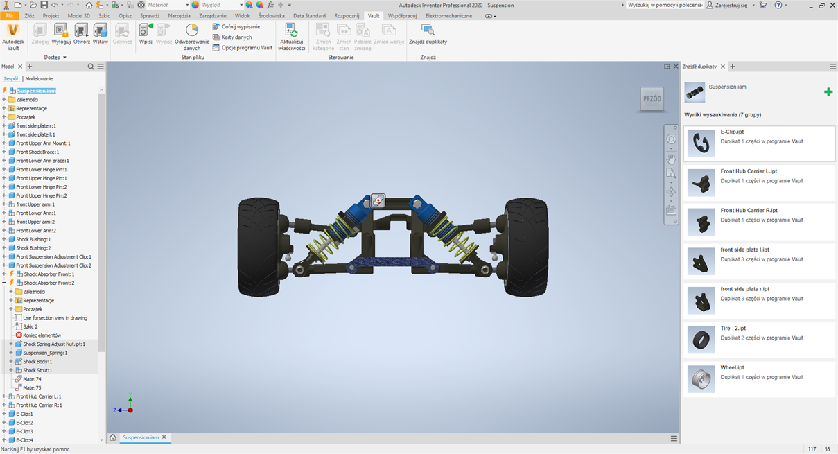

Duplikaty plików części wewnątrz zespołu są wyświetlane w panelu Znajdź duplikaty. Podczas wyszukiwania w zespole najpierw wyświetlane są grupy duplikatów. Kliknij grupę, aby przejrzeć duplikaty plików części z programu Vault.
Można również filtrować wyniki wyszukiwania.
Dla każdego duplikatu pliku dostępne są opcje zastępowania, wstawiania, otwierania, wyświetlania szczegółów i przechodzenia do programu Vault.
