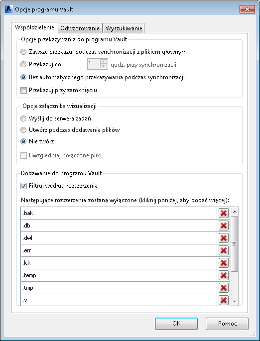

Opcje synchronizacji oraz załącznika wizualizacji należy skonfigurować na karcie Współdzielenie.
Opcje przekazywania do programu Vault
Opcje przekazywania do programu Vault umożliwiają skonfigurowanie, kiedy synchronizowany plik będzie dodawany do repozytorium.
- Zawsze przekazuj podczas synchronizacji z plikiem głównym — za każdym razem, gdy jest wykonywane polecenie synchronizacji z plikiem głównym, do repozytorium zostaje dodana nowa wersja pliku.
- Przekazuj co # godz. przy synchronizacji — gdy jest wykonywane polecenie synchronizacji z plikiem głównym, a przy tym wersja w repozytorium jest starsza niż ustawiona liczba godzin, wtedy do repozytorium zostaje dodana nowa wersja.
- Bez automatycznego przekazywania podczas synchronizacji — gdy jest wykonywane polecenie synchronizacji z plikiem głównym, żaden plik nie jest przekazywany.
- Przekazuj przy zamknięciu — nowa wersja pliku zostaje dodana do repozytorium za każdym razem, gdy plik zostaje zamknięty i w pliku lokalnym zostały wprowadzone zmiany.
Opcje załącznika wizualizacji
Opcje załącznika wizualizacji określają sposób, w jaki pliki wizualizacji są tworzone, gdy pliki są dodawane poprzez dodatek Vault dla programu Revit.
Dodawanie do programu Vault
W obszarze Dodawanie do programu Vault skonfiguruj typy plików, których nie można dodać do repozytorium.
- Jeśli rozszerzenie nazwy pliku jest wyświetlone, tego typu pliku nie można dodać do repozytorium za pomocą poleceń Dodaj plik lub Dodaj folder.
Odznacz pole wyboru Filtruj według rozszerzenia, aby nie filtrować plików z wymienionymi rozszerzeniami. Umożliwia to zachowanie listy oraz włączanie i wyłączanie filtra w zależności od potrzeb.
